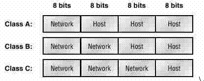

قرر مصممو شبكة الإنترنت إنشاء عدة أنواع من الشبكات وفقا لحجم الشبكة ، فاختاروا للشبكات قليلة العدد و التي تحتوي على عدد كبير من الأجهزة أن يطلقوا عليها Class A network. بينما اختاروا للشبكات كثيرة العدد و التي تحتوي على عدد قليل من الأجهزة أن يطلقوا عليها Class C network. أما للشبكات المتوسطة العدد و الحجم اختاروا أن يطلقوا عليها Class B network.
نلاحظ في الصورة التالية كيفية تقسيم العناوين في كل من الأنواع السابقة ، و سنتطرق لها بمزيد من التفصيل.
